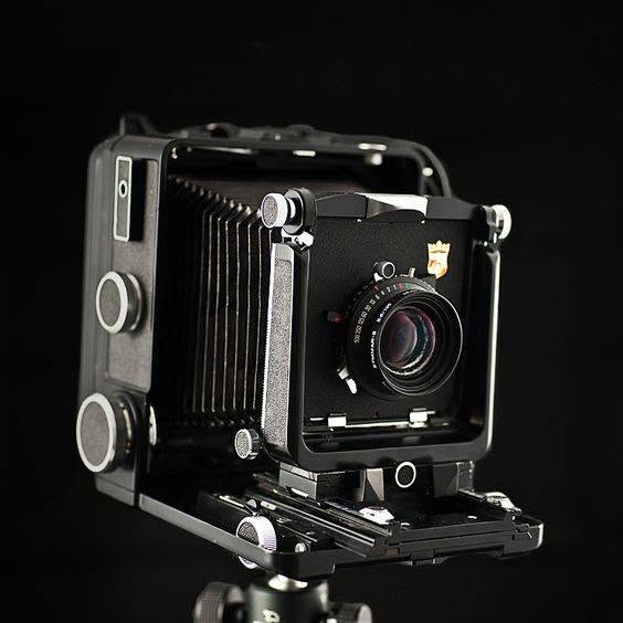

**ภ่าพด้านบนคือกล้องแบบที่ผมใช้ Wista 45 SP ซื้อมือสองสภาพดีมาจากebay ในราคาประมาณสามหมื่นบาท

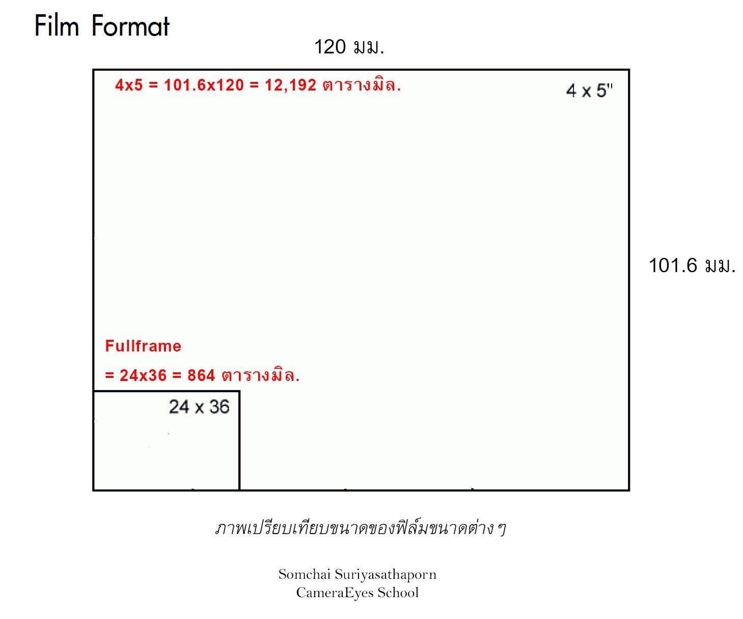

- กล้องดิจิตอลที่ใช้เซ็นเซอร์แบบฟูลเฟรม มีพื้นที่รับภาพเท่ากับ 864 ตารางมิลลิเมตร
- กล้องฟิล์ม 4x5 มีพื้นที่รับภาพเท่ากับ 12,192 ตารางมิลลิเมตร ซึ่งมากกว่าถึง 14 เท่า

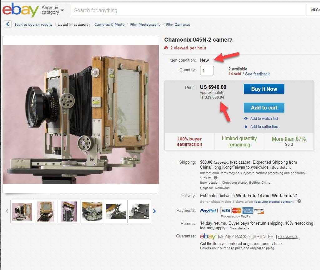

*** กล้อง 4X5 แบบ Field ที่เป็นบอดี้ไม้ คุณภาพดีที่นิยมมากในตอนนี้ เช่นยี่ห้อ Chamonix ราคาของใหม่ใน ebay ประมาณ สามหมื่นบาท เทียบกับ บอดี้กล้องดิจิตอลที่กำลังฮิตในตอนนี้คือ Nikon D850 เฉพาะบอดี้ราคาก็แสนสองไปแล้ว ไม่นับกล้อง 4x5 มือสองสภาพดีใน ebay มีให้เลือกมากมาย ในราคาจับต้องได้
ราคากล้องใหม่ Chamonix รุ่น 045N-2

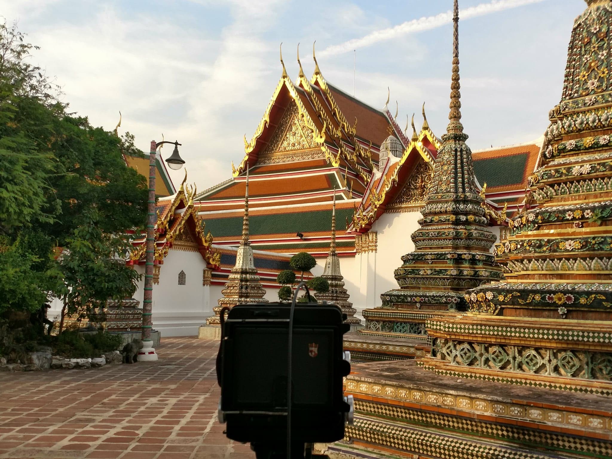

ภาพตัวอย่างการถ่ายภาพด้วยกล้อง LF 4x5

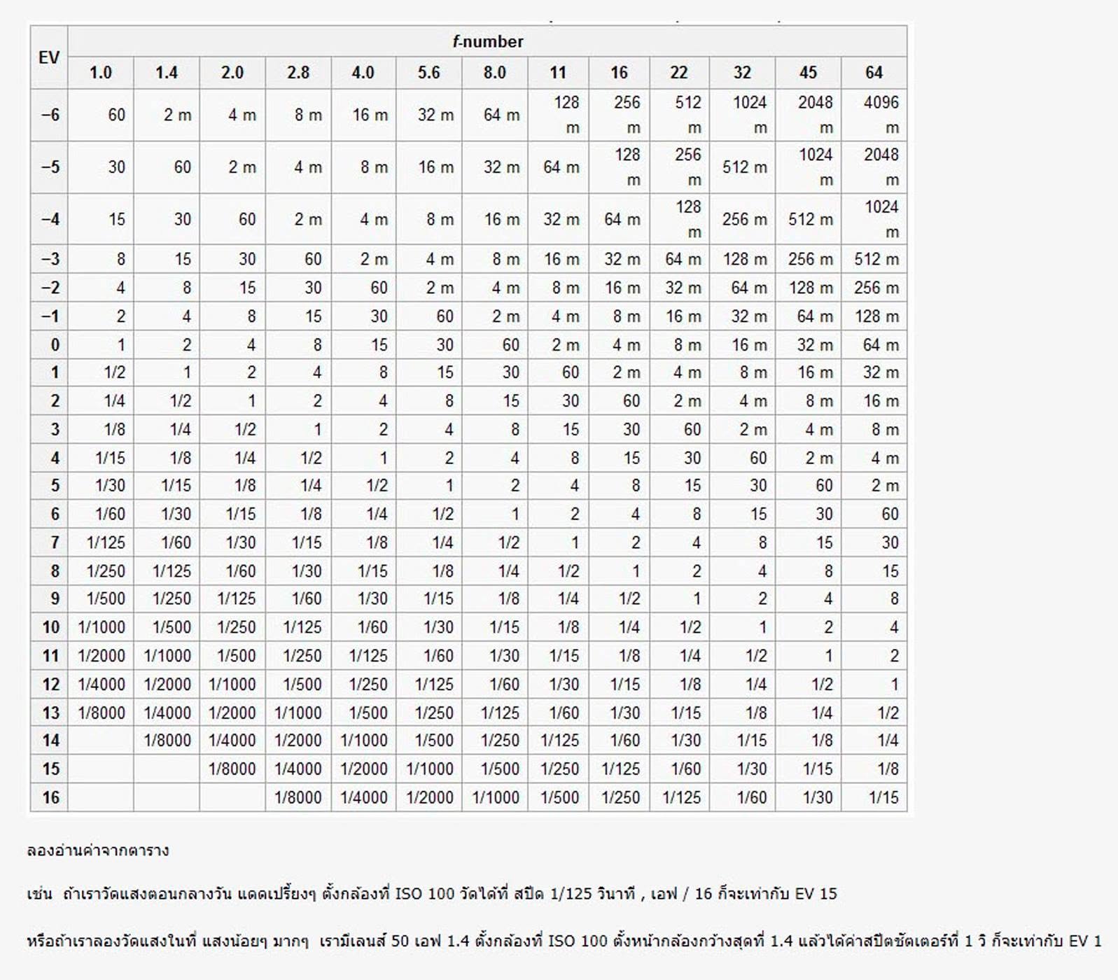

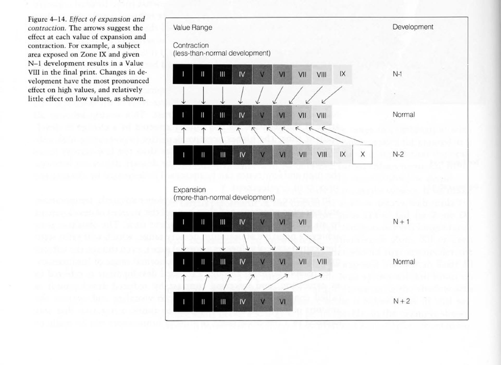

- การถ่าย ผมจะวัดแบบ Zone System คือการวัดแสงเฉพาะจุด (spot) วัดตามจุดสำคัญต่างๆ เพื่อวางโซน โดยวัดเป็นค่า EV ที่มีตัวเลขไล่ไปเช่น 0 - 16 โดยห่างกันที่ละสต๊อป ทำให้ง่ายต่อการวางโซน เลือกค่าการ Expose เพื่อเก็บดีเทลในส่วน Shadow เป็นหลัก เช่นวางไว้โซน 3 ส่วน Hi-Light นั้น ถ้าลงที่โซน 7-8 พอดีก็จะดี ถ้ามากไปน้อยไป ก็จะปรับเปลี่ยนทีหลังได้ ด้วยเวลาในการล้างฟิล์ม ( Develop Time)
ตารางค่า EV
ลิงค์ : การวัดแสง แบบ Zone System, episode 2 : การถ่ายโซนด้วยฟิล์ม 4x5

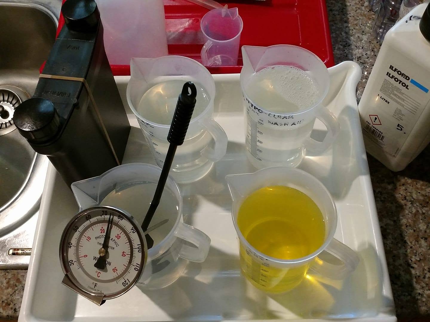

อุปกรณ์ในการล้างฟิล์มเองในบ้าน ใช้พื้นที่เพียงเล็กน้อย
สมัยนี้การล้างฟิล์ม 4x5 ไม่ใช่เรื่องยุ่งยากอีกต่อไป ไม่จำเป็นต้องมีห้องมืด แค่มีถึงถุงมืดใบนึง (1,600) กับ Tank ล้างฟิล์ม (3,800) ก็เพียงพอแล้ว เวลาล้างก็ใช้พื้นที่ครัวในบ้าน ล้างได้สบาย อย่างในภาพประกอบด้านบน ผมซื้อถาดมา 2 ใบ ไว้วางกระบอกน้ำยา และอุปกรณ์ต่างๆ วางไว้ข้างซิงค์ล้างจาน พื้นที่แค่นี้ก็พอล้างฟิล์มได้แล้วครับ
ขั้รตอนการล้างฟิล์ม น้ำยาตัวที่ 1 น้ำยาสร้างภาพ (Developer) จะเป็นตัวทำให้เกิดภาพ Negative บนฟิล์ม เวลาในการล้าง จะเป็นตัวกำหนดส่วนสว่างในภาพ ฉะนั้น เมื่อเรา เพิ่ม หรือ ลด เวลา Develop ฟิล์ม จะสามารถควบคุมดีเทลในส่วนสว่างได้
การเพิ่ม หรือ ลดเวลาล้างฟิล์ม

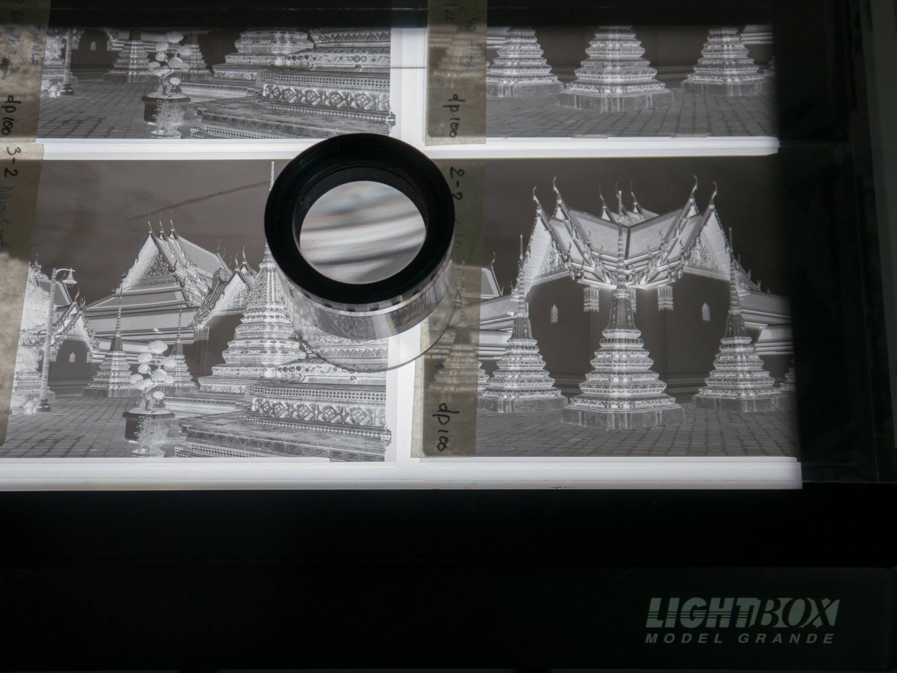

ตัวอย่างฟิล์ม Negative ที่ล้างแล้ว ดูเนื้อฟิล์มได้ผ่านตู้ไฟสำหรับดูฟิล์ม ก่อนนำไปแสกน

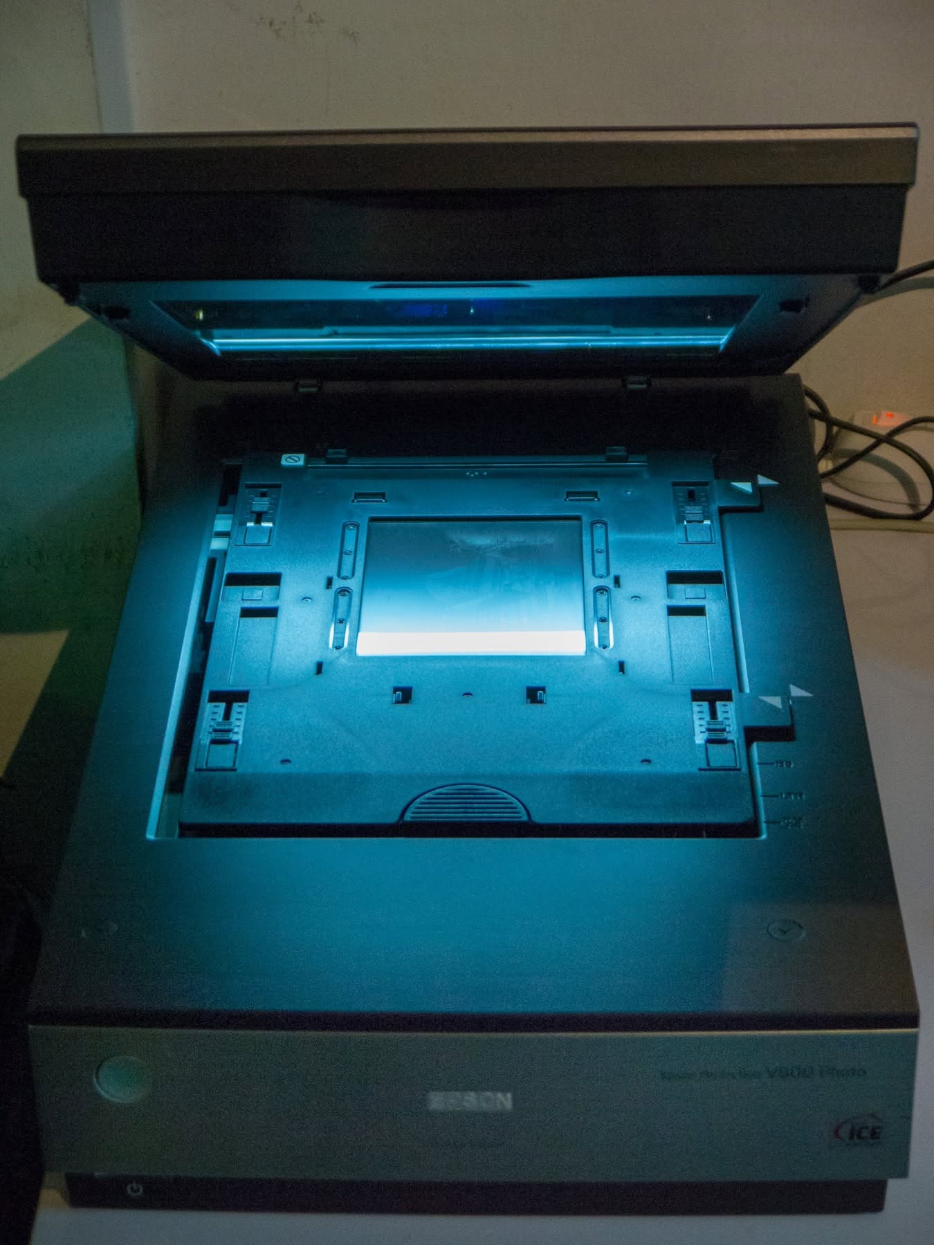

เครื่องแสกนฟิล์มแบบ Flatbed ที่สามารถแสกนฟิล์ม 4x5 ได้
การแสกนฟิล์มของผม คอนเซ็ปคือ พยายามเก็บดีเทลในฟิล์มให้ได้มากที่สุด เก็บโทนภาพให้ละเอียดที่สุด ยังไม่สนใจเรื่องคอนทราสต์ภาพ
เครื่องแสกนฟิล์มที่สามารถแสกนฟิล์ม 4x5 ในราคาถูกสุดที่ได้คุณภาพดีสุด ปัจจุบันมีอยู่รุ่นเดียวคือ Epson V800 ราคาในท้องตลาดประมาณ 29,000 บาท ถูกกว่านี้ไม่มี แพงกว่านี้ก็เป็นหลักแสนไปเลยครับ แปลว่าไม่ต้องเลือก สบายไป จัดได้เลย

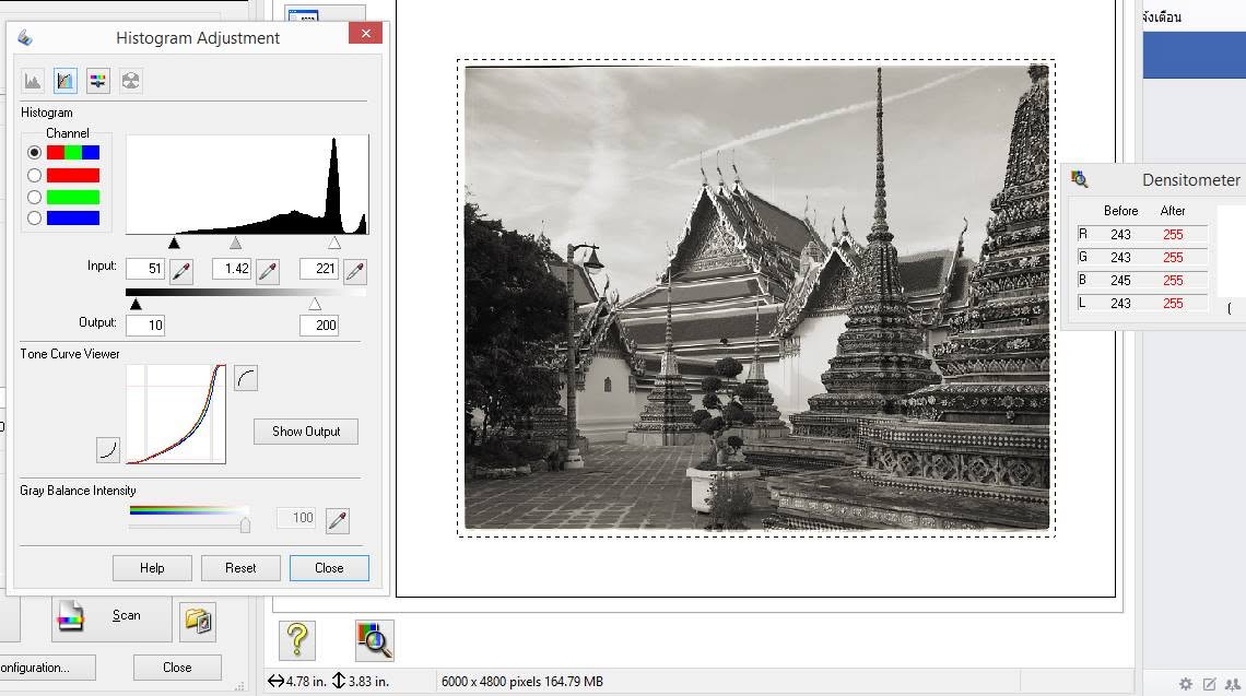

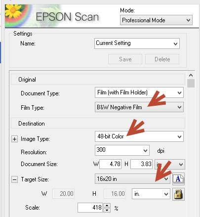

หน้าตาโปรแกรมแสกนของเครื่องเอปสัน
ตัวอย่างการเซ็ทติ้งโปรแกรมแสกนที่ผมใช้
1. เลือกชนิดฟิล์ม : B&W Negative Film
2. Image Type : 48 bit color คือผมจะแสกนเป็นสี RGB 16 ต่อสีหรือ 48 บิต เพื่อเก็บข้อมูลให้ได้มากที่สุด แล้วค่อยมาปรับเป็นขาวดำในภาพหลังในโฟโต้ชอป

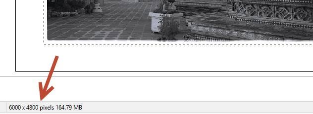

3.Taget Size ผมตั้งเป็นขนาด output ที่จะนำไปใช้งาน คือ 16x20 นิ้ว ที่ 300 ppi
การตั้ง Target Size แบบนี้ ผมจะได้ไฟล์ขนาดประมาณ 6000x4800 pixels หรือเท่ากับ 28.8 ล้านพิกเซล เทียบกับกล้องดิจิตอล
หน้าต่างโปรแกรม Epson Scan
เมื่อเซ็ทค่าเสร็จแล้ว ก็จะมาปรับตั้งค่า Level ให้เก็บดีเทลในส่วนสว่าง และส่วนมืดให้ได้มากที่สุด โดยให้ความสำคัญของคอนทราสต์ภาพรองลงมา โดยเช็คดูจากค่า Densitometer ว่าในจุดนั้นๆ มีค่า Level เป็นเท่าไหร่ อยู่โซนไหน เมื่อปรับจนได้ดีที่สุด แล้วจึงเริ่มทำงานแสกน ซึ่งจะใช้เวลาในการแสกนประมาณ 7-10 นาทีต่อภาพ

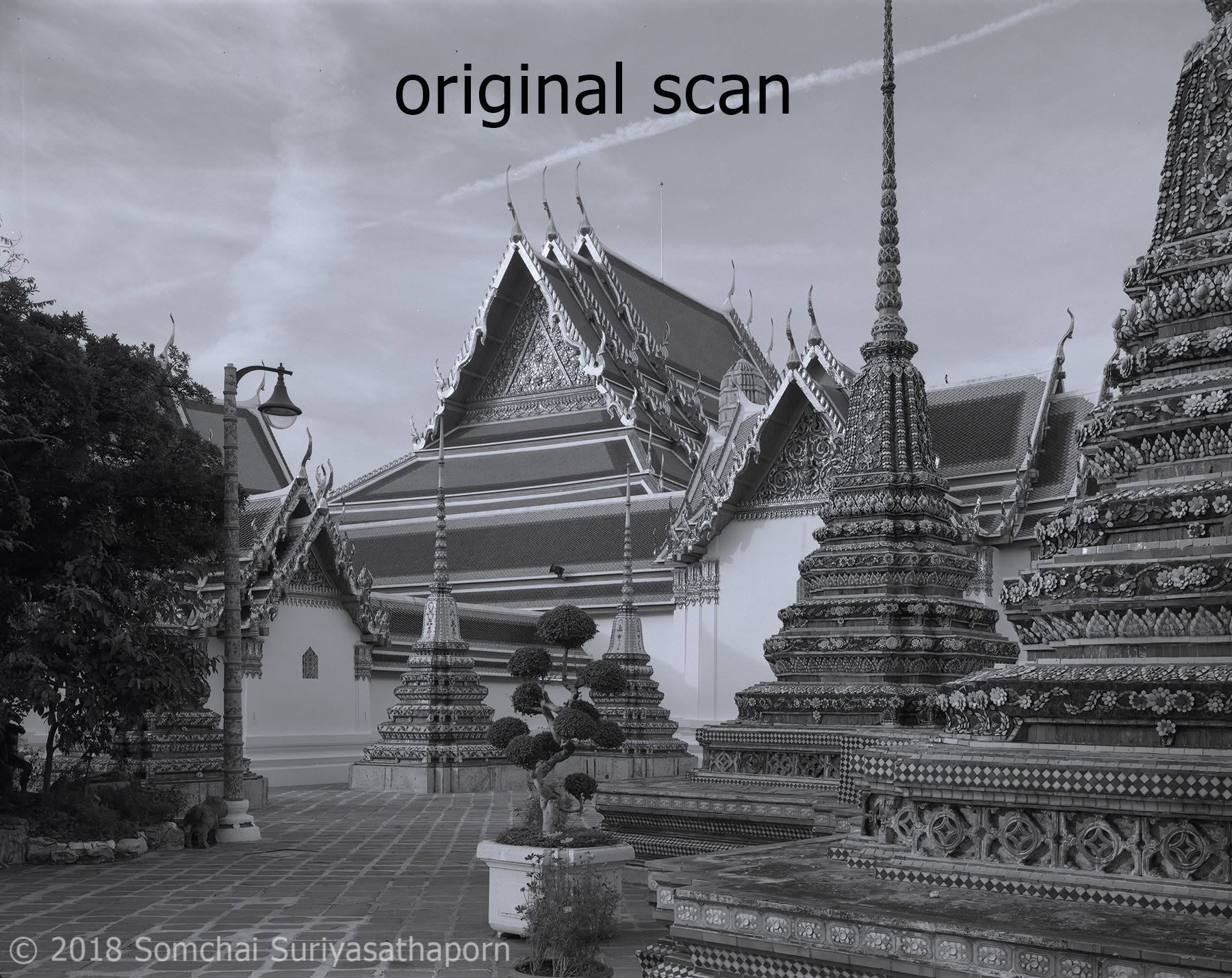

ภาพที่ได้จากการแสกน

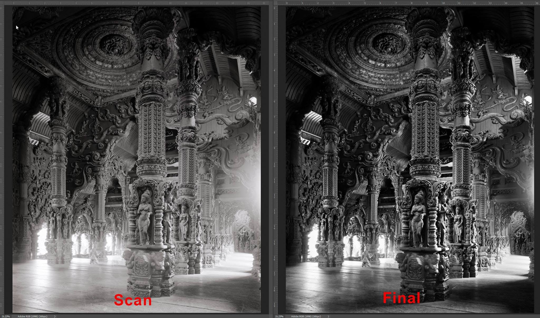

รูปตัวอย่างด้านบน คือไฟล์ภาพที่ได้จากการแสกน สังเกตุจะมีติดโทนสีอยู่เพราะแสกนมาเป็น RGB คอนทราสต์ภาพจะดูต่ำๆ แต่จะเก็บดีเทลในส่วนมืด และ ส่วนสว่างมาได้ครบ ไฟล์ที่ได้ จะคล้ายๆ raw file ของดิจิตอล คือมีดีเทลดี แต่จะคอนทราสต์ต่ำ

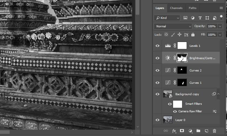

เมื่อแสกนภาพเป็นไฟล์ดิจิตอลเรียบร้อยแล้ว ก็จะนำมาปรับแต่งไฟล์ให้สวยงามในโปรแกรม Photoshop โดยไล่ไปจาก
1. ครอปขอบภาพขาวๆที่ติดโฮลเดอร์จากการแสนออก ลบฝุ่น และริ้วรอยต่างๆ ในภาพในเรียบร้อย (ฝุ่น จะมาจากตอนใส่ฟิล์มโฮลเดอร์ กับตอนแสกนฟิล์ม)
2. ปรับแต่งโทนภาพในมีคอนทรสต์สวยงาม โดยพยายามไม่ให้เสียดีเทลของภาพไป
โดยเริ่มจาก ก๊อปปี้ Layer ภาพขึ้นมาใหม่ ปรับเปลี่ยน Layer ให้เป็น Smart Object แล้วใช้ ฟิลเตอร์ Camera Raw ในการปรับภาพให้เป็นขาวดำ ปรับโทนโดยรวม และ ตามส่วนต่างๆ จนได้น้ำหนักที่พอใจ แล้วจึงมาปรับต่อใน Photoshop ด้วย Adjustment layer แบบต่างๆ เช่น Level, Curve, brightness-contrast ฯ โดยยังทำงานอยู่ในโหมด 16 บิต ตลอด
เมื่อได้ไฟล์ภาพที่พอใจ ก็จะ save เก็บเป็นไฟล์ Tiff 16 bit แบบยังมี Layer ไว้ เพื่อสะดวกในการมาปรับแต่งต่อในภาพหลังได้อีก
ไฟล์ภาพที่ปรับแต่งเสร็จแล้วใน PS พร้อมพิมพ์

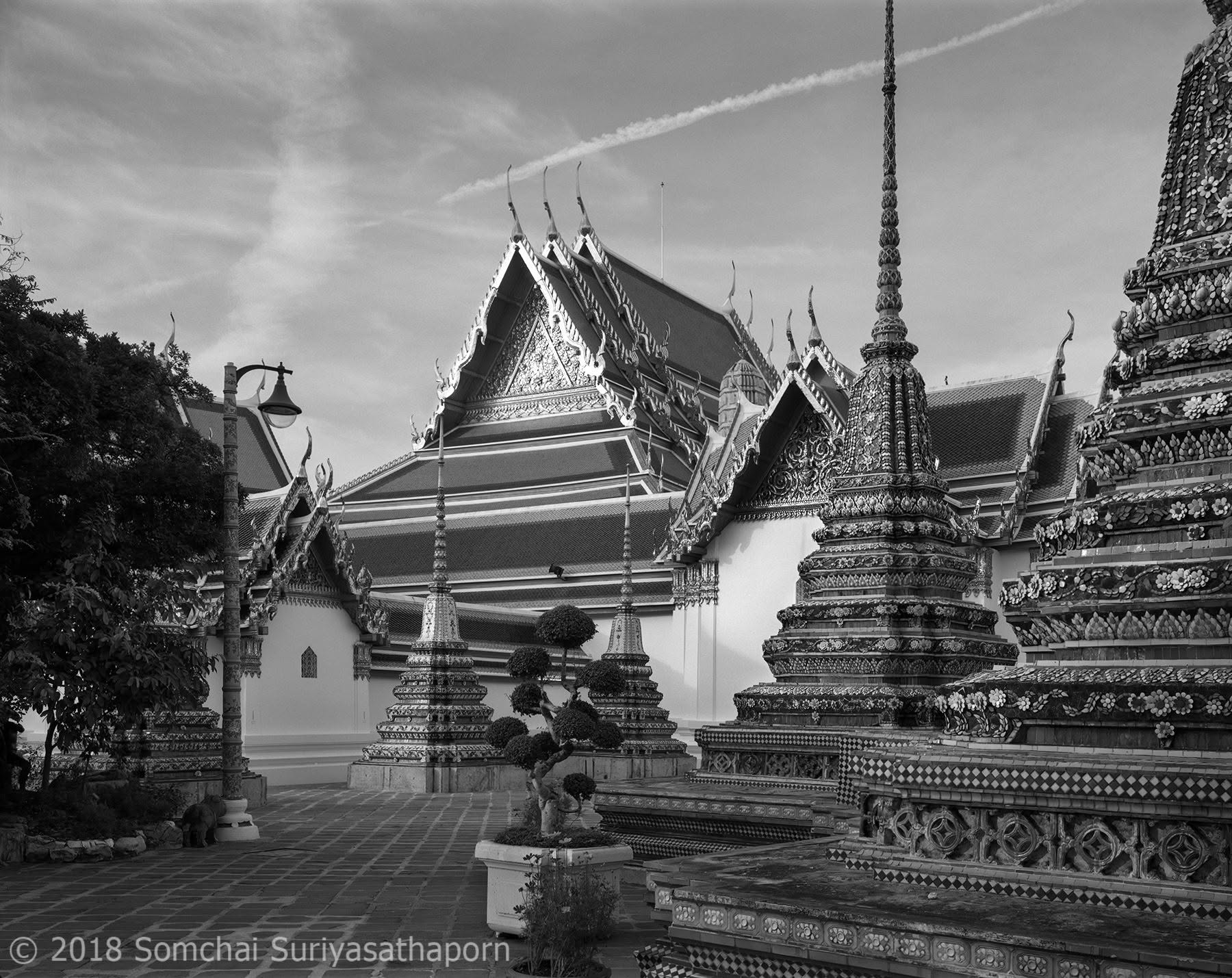

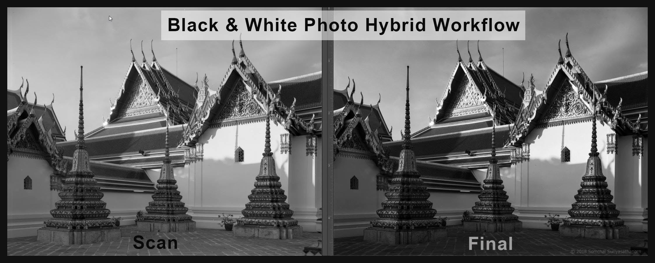

Before and After

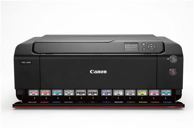

Canon imagePROGRAF PRO-500 Printer
ผมเองปัจจุบัน เลือกใช้เครื่องพิมพ์ Canon imagePROGRAF PRO-500 ซึ่งเป็นเครื่องพิมพ์แบบตั้งโต๊ะขนาด A2 ( 17x24 นิ้ว) ระบบหมึก 12 ตลับ และรองรับไฟล์แบบ 16 บิตได้โดยตรง

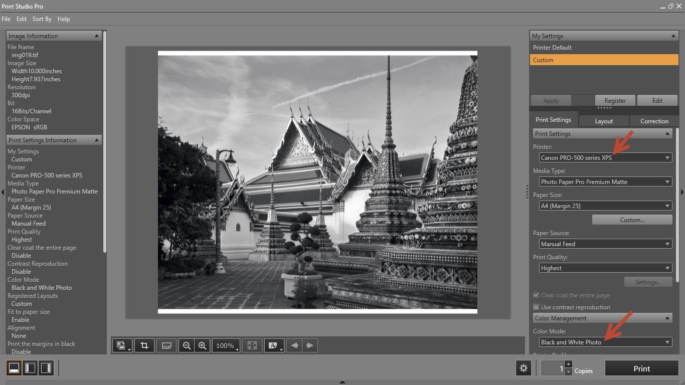

โดยทางแคนนอน จะมีโปรแกรม Print Studio Pro แถมมาให้ ซึ่งจะเป็น Plug In เข้าไปใน Photoshop สามารถทำรูปรูปเสร็จแล้วสั่งพิมพ์ต่อได้เลย โดยรองรับไฟล์แบบ 16 บิตได้ มีระบบ Softproof ทำให้เห็นภาพใกล้เคียงจริงก่อนสั่งพิมพ์ได้
การเซ็ทติ้งในโปรแกรม Print Studio Pro
- ช่อง Printer ถ้าเป็น Windows ให้เลือกเป็น Canon PRO-500 XPS แทน PRO-500 เฉยๆ เพราะ XPS จะเป็นตัวไดรเวอร์ที่รองรับ 16 บิต ถ้าเป็น MAC ก็ไม่ต้องเลือกครับ เพราะเป็น 16 บิตอยู่แล้ว
- Print Quality ถ้าต้องการคุณภาพสูงสุด ก็ให้เลือก Highest
- Color Mode ให้เลือกเปล๊่ยนมาเป็น Black and White Photo ซึ่งจะทำให้เครื่องสั่งพิม์เฉพาะหมึกขาวดำ ภาพที่ได้จะไม่ติดโทนสี
- Media Type เลือกตามชนิดกระดาษที่เราใช้พิมพ์ ถ้าเป็นกระดาษประเภท Fine Art จะใช้ช่องโหลดแบบ Manual Feed และจะใช้เวลาในการพิมพ์นานขึ้นกว่ากระดาษทั่วไป แต่จะให้คุณภาพที่สูงขึ้น และกระดาษแบบ Fine Art จะเก็บรักษาได้นานกว่ามากครับ

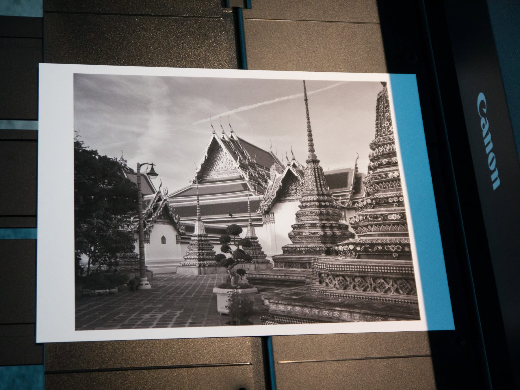

ภาพ Final Print
