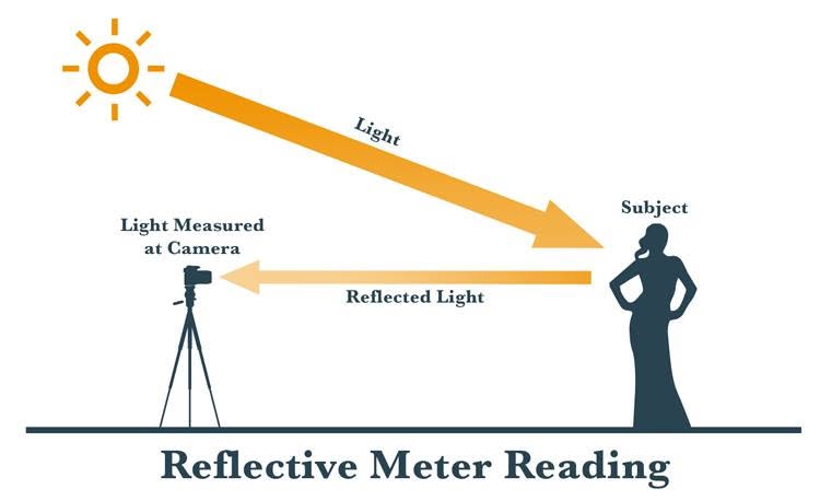

ทวนความเดิมอีกที การวัดแสงแบบ Zone คือการวัดแสงสะท้อน ( Reflected Light) แบบเฉพาะจุด (Spot) โดยวัดหลายๆจุด แล้วนำมาวางโซนต่างๆในภาพ
การวัดแสงแบบสะท้อน ( Reflected Light)
โดยทั่วไป เครื่องวัดแสงแบบแสงสะท้อน ( Reflected Light) ที่เราใช้ในกล้องดิจิตอล มิเตอร์จะโชว์ค่า 0 หมายถึงค่าเทา 18 % หรือ โซน 5 เสมอ (ตามภาพด้านล่าง)

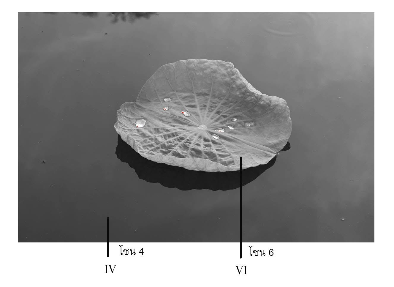

ในระบบ Zone System จะมีการแบ่งค่าความสว่างของแสง จากมืดสุดไปถึงสว่างสุด เป็นกลุ่มๆ หรือเรียกว่า Zone
Zone Scale
เริ่มจากมืดสุด Zone 0 ไล่ไปจนถึงสว่างสุด Zone 10
**ระบบดิจิตอล โซน 0 ถึง 5 จะห่างกันโซนละ 1 stop และจาก โซน 5 ถึง 9 จะห่างกันโซนละ 2/3 stop
ในระบบโซนซิสเต็ม จากโซน 0 ไปถึงโซน 10 ช่วงโซนที่มีดีเทลที่เราต้องให้ความสำคัญในการ expose คือ โซน 3 ถึง โซน 8
คือจากโซน 5 ไป 3 = 2 stop และจาก โซน 5 ไป 8 = 2 stop เช่นกัน
Shadow โซน 3 - hilight โซน 8

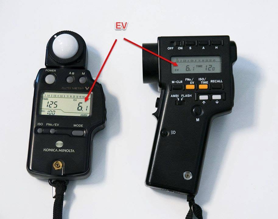

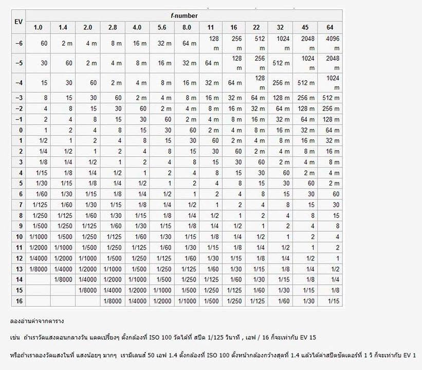

การวัดแสงเป็นค่า EV (Exposure Value ) จะทำให้สะดวกในการวางโซนตอนถ่าย
ตารางค่า EV
เครื่องวัดแสง ซ้ายแบบแสงตกกระทบ - ชวา แบบแสงสะท้อน

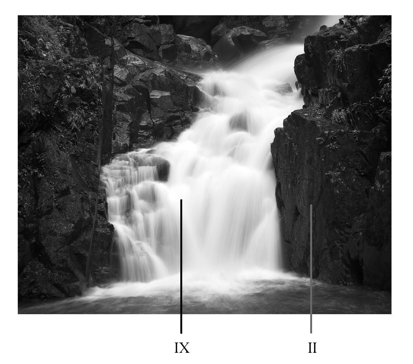

ตัวอย่างที่ 1. ห่างกันมากเกิน 4 stop (ช่วงมีดีเทล) ไปถึง 6 stop
แสงตอนถ่าย Hilight = โซน 9 ,Shadow= โซน 2
วิธีการถ่าย
1. ลดไฮไล้ท์ลงมาได้ไหม เช่นใส่ฟิลเตอร์ กราดูเอท ND ลดแสงไฮไล้ท์ลง
2. รอแสงให้อ่อนลงได้ไหม เช่นถ่ายตอนบ่าย 4 รอแสงไปเรื่อยๆสัก 5 โมงเย็น ให้แสงห่างกันเหลือ 4 stop
3. ขยับการ Expose จากที่วางไว้โซน 8 มาเป็นโซน 9 เพื่อให้ส่วนชาโดว์ขยับขึ้นจากโซน 1 ที่ไม่ค่อยจะมีดีเทล ขึ้นมาโซน 2 แล้วมาลดโซนส่วนไฮไล้ท์ลงจาก 9 มา 8 ในตอนโปรเซสไฟล์ raw ในโปรแกรม ACR.
ตอนโปรเซสไฟล์ raw ลด Hilight ลงมาโซน 8
