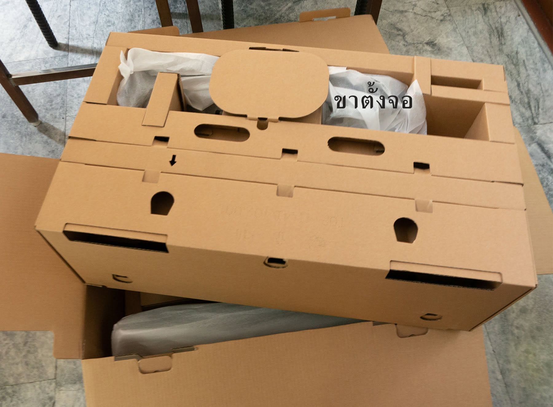

ลองมาดูข้างในกันบ้างครับ
เปิดฝาปิดออก บนสุดก็จะเจอ ขาตั้งก่อน อันดับแรก
ยกกล่องส่วนบนนี้ออกก็จะเจอที่เหลือทั้งหมดครับ
แพ็คมาเป็นสัดส่วน เว้นช่องห่าง ดูแข็งแรงปลอดภัยดี เลยทำให้กล่องใหญ่มากไปด้วย
