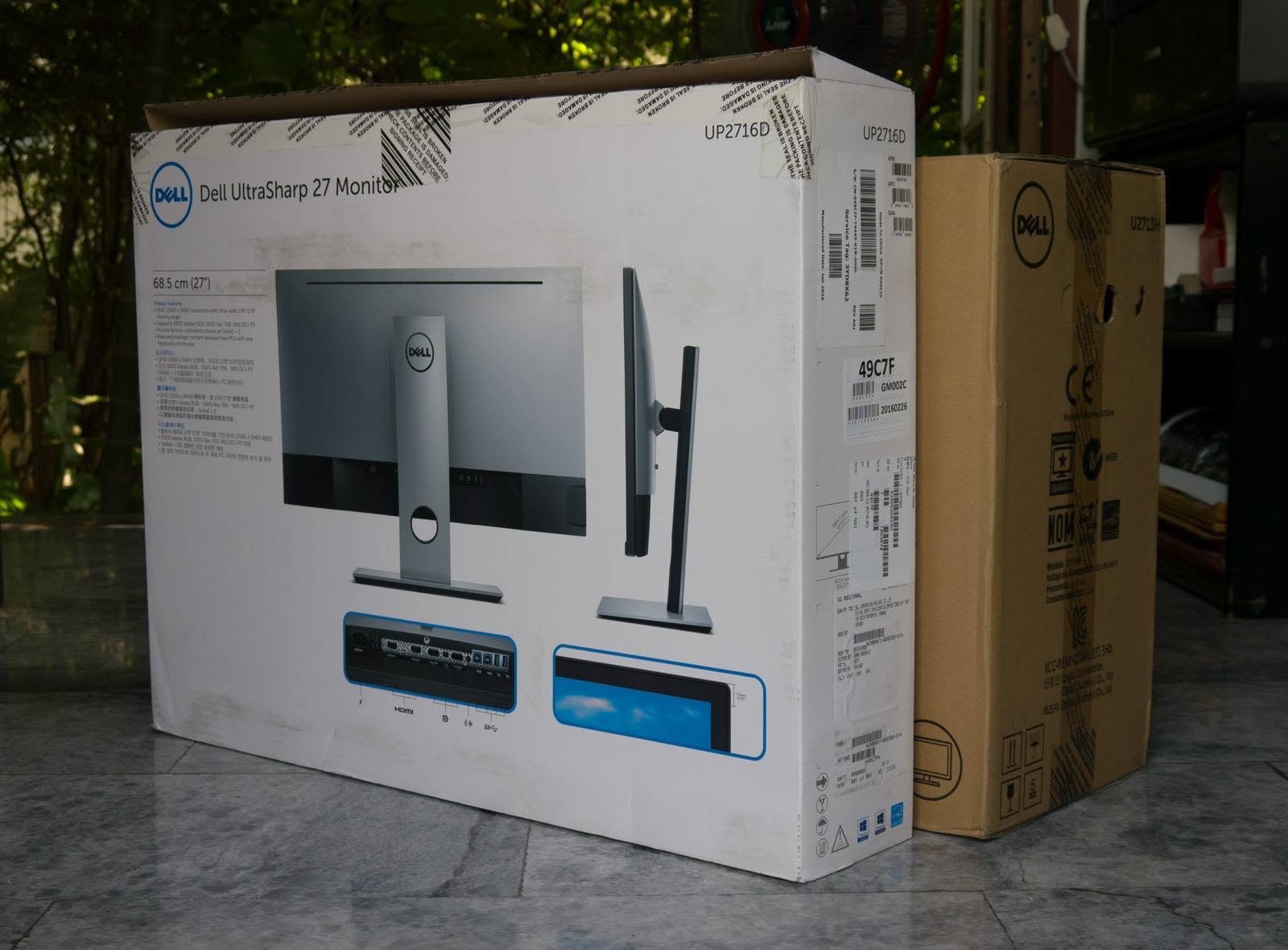

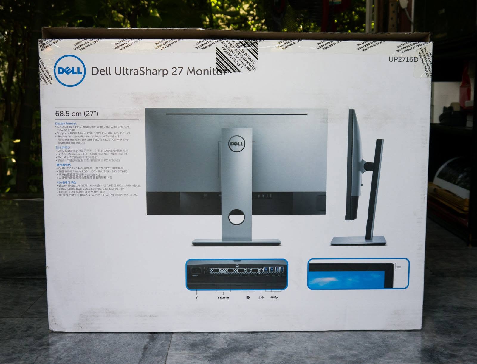

เทียบกล่องรุ่นก่อน กับรุ่นใหม่
กล่องรุ่นนี้มีขนาดเล็กลงกว่ารุ่นก่อนมาก ขนย้ายสะดวกขึ้น และน้ำหนักจอก็เบาขึ้นด้วย เปลี่ยนจากกระดาษมาเป็นสีขาวพร้อมสกรีนรูปจอสี่สี่สวยงามครับ
เปรียบเทียบขนาดกล่อง

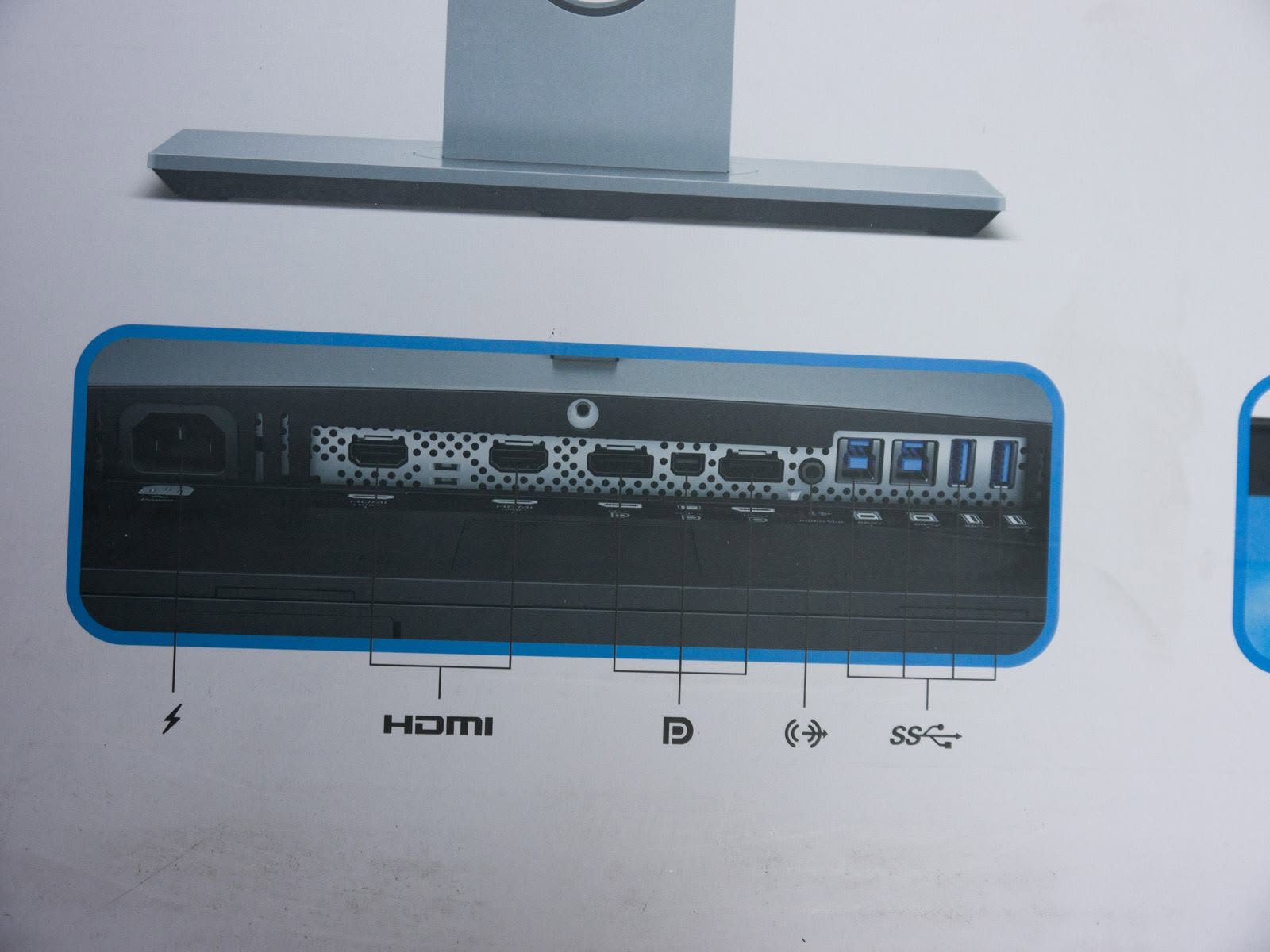

รายละเอียดบนกล่อง
จอมีขนาด 27 นิ้ว (68.5 cm.)
ความละเอียด QHD 2560x1140 พิกเซล มุมมอง 178/178 องศา ซัพพอร์ท 100% AdobeRGB

พอร์ทการเชื่อมต่อ มี
DP
mDP
2 x HDMI (MHL)
4 x USB3 with one charging port
2 x USB3 upstream
ขนาดของจอ บางลงกว่ารุ่นก่อนมาก เหลือเพียง 7.35 mm.

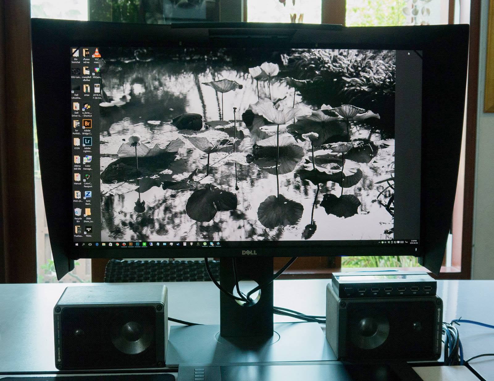

หน้าตาจอด้านหน้า ที่ผมใช้เป็นจอหลักในการทำงาน ใส่ Hoodบังแสง+วางลำโพงประกบไว้ข้างซ้าย-ขวา

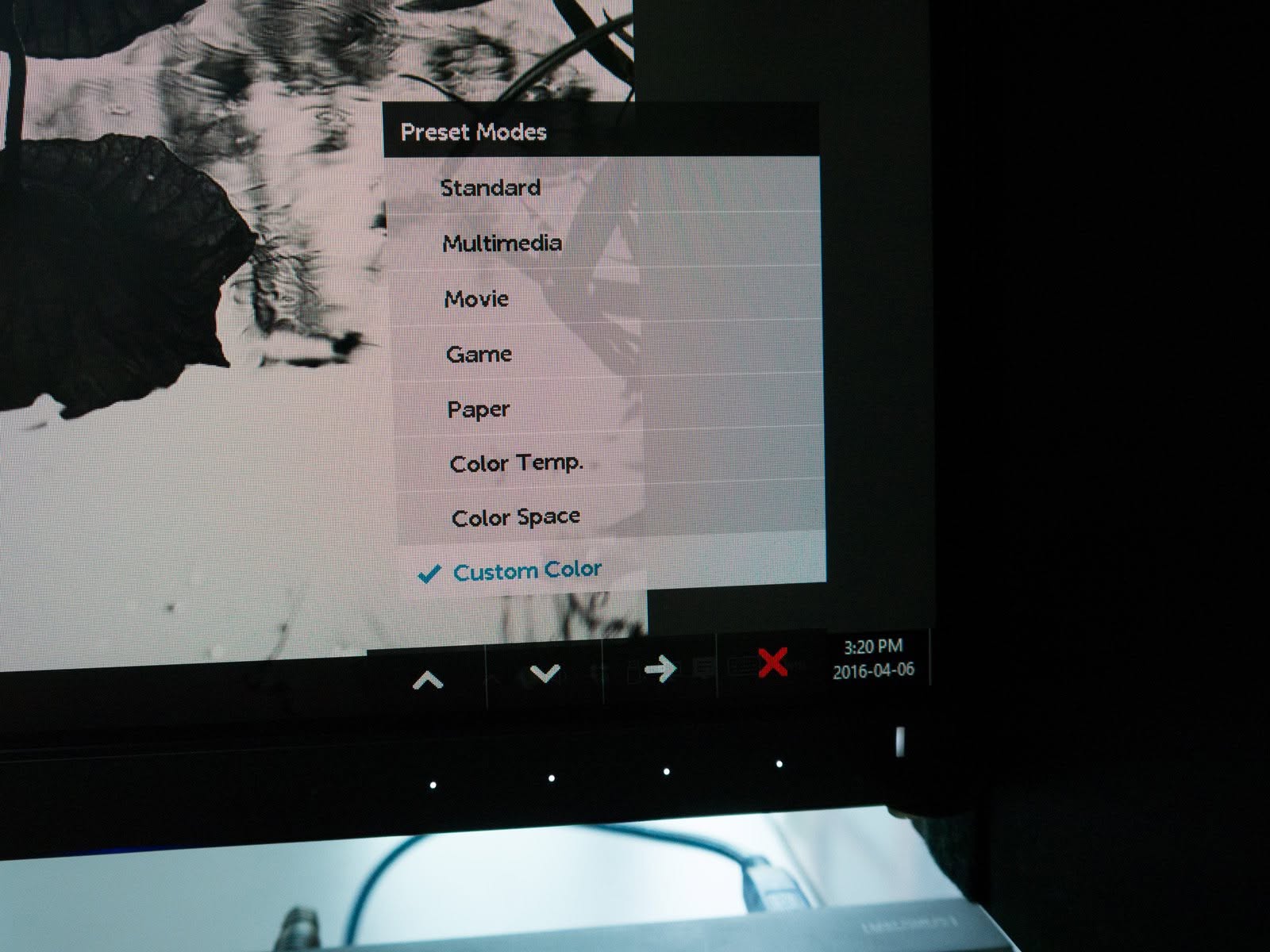

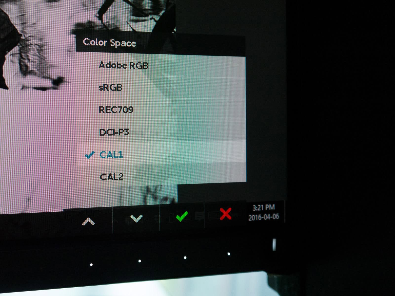

Preset Modes ที่มีมาให้พร้อมใช้งานไประเภทต่างๆ สำหรับโหมด Custom Color ที่โชว์อยู่เกิดจากผมได้ทำการ calibrate จอไว้แล้ว จึงเลือกอยู่โหมดนี้
โหมดสี คาลิเบรทมาจากโรงงาน มีมาให้สำเร็จ แล้วแต่เราจะเลือกใช้งาน จะให้แสดงสีแบบ AdobeRGB , sRGB , REC709, DCI-P3 ก็เลือกได้เลย สำหรับโหมด Cal1 กับ Cal2 จะได้มาจากการคาลิเบรทกับ i1Pro ผ่านโปรแกรมาเฉพาะของ Dell เอง ( ก็ให้ บ. xrite ที่ขาย i1 ทำให้เหมือนกันครับ แต่จะเป็นการแคลแบบ Hardware Calibrate แคลเสร็จจะมีค่าไปฝังในจอเลย ไม่ต้องรันผ่านโปรแกรม)

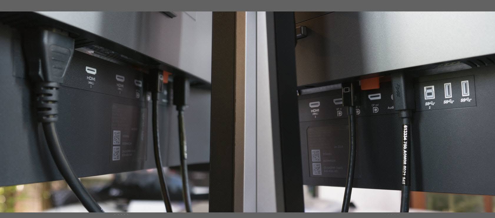

จุดต่อสายด้านหลัง ผมต่อไว้สามเส้น สายไฟ สายสัญญาณ DP และสาย USB upstream

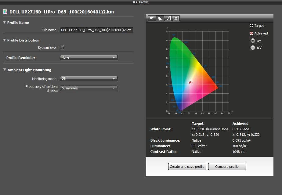

ลองดูผลจาการแคล
ค่าที่ตั้ง เทียบกับค่าที่ได้
ผมตั้ง White Point ที่ 65K , ได้ผลที่ 6565K
Luminance = 100 , ได้ผลที่ 100
Contrast Ratio = native , ได้ผลที่ 1048 : 1

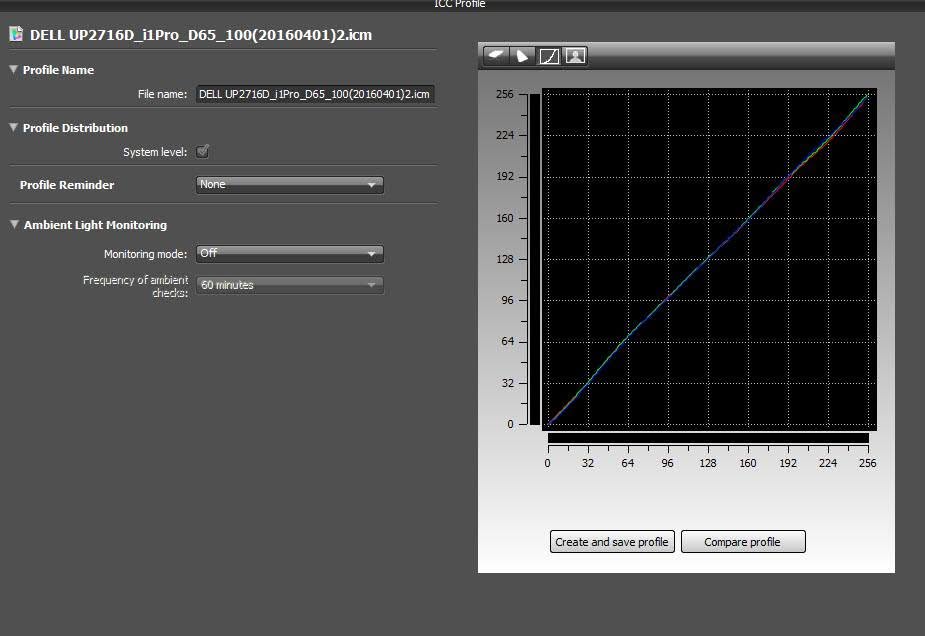

Curve ที่ได้หลังจากแคล แบบปรับค่า RGB ด้วย ได้เส้นตรงเกือบทับกันสนิท
Curve ที่ได้หลังการคาลิเบรท ทับกันเกือบสนิททั้ง 3 เส้น RGB เพราะตอนแคล จอสามารถปรับค่า RGB ได้ ทำให้ได้ผลลัพธ์ที่ดีมาก

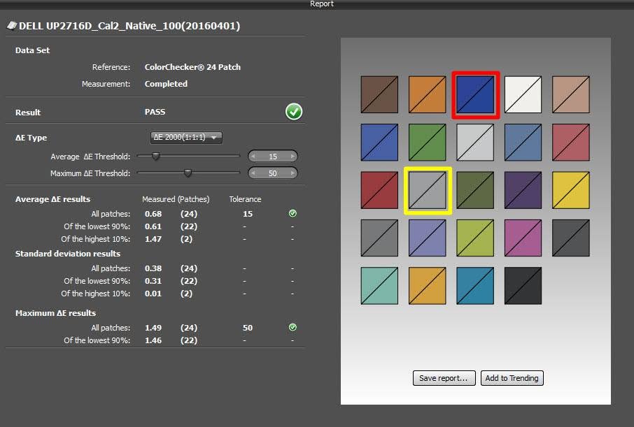

วัดค่า DeltaE ได้ต่ำกว่า 1 คือ 0.68 ต่ำกว่าที่ทางDellเคลมไว้

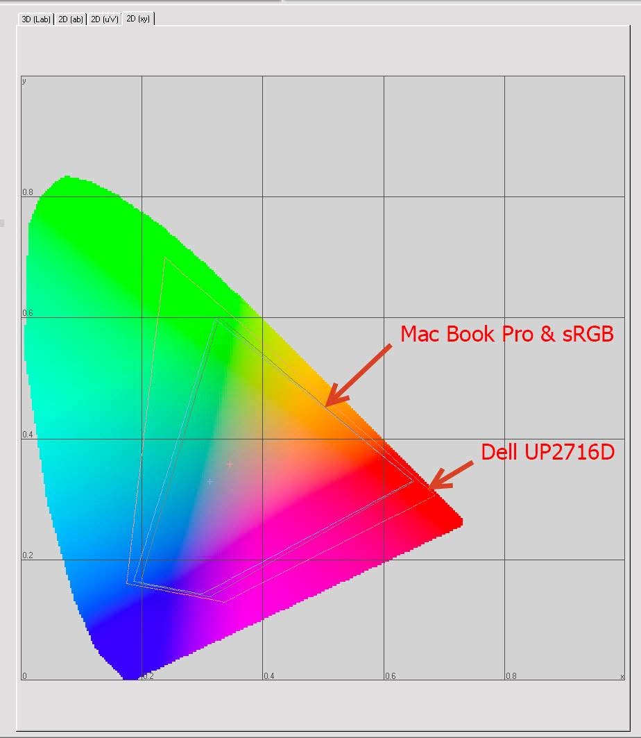

-เป็นจอที่แสดงสีได้กว้างสุดในปัจจุบันคือ 100 % AdobeRGB เหนือกว่าจอทั่วไปที่ยังแสดงสีได้ที 99 %

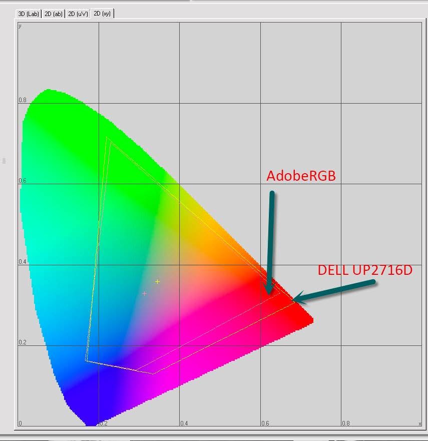

(ถ้าดูจากภาพด้านล่างจะเห็นว่าจอมีกามุตสีกว้างกว่า AdobeRGB เสียอีก)
สามารถใช้ในงานภาพถ่าย สิ่งพิมพ์ที่ใช้เสปซสีแบบ AdobeRGB หรือจะใช้งานประเภทเว็บ หรือที่แสดงผลผ่านจอก็ครอบคลุม 100 % sRGB อยู่แล้ว
เทียบกามุตสี AdobeRGB กับของจอ UP2716D

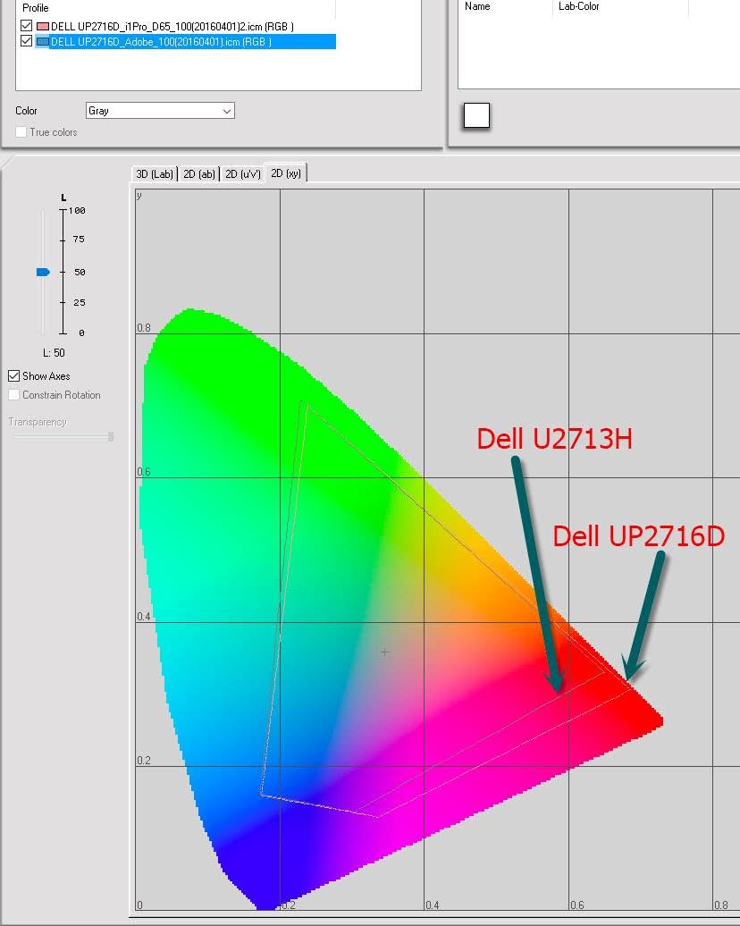

เทียบกามุตสีที่จอ UP2716D กว้างขึ้นจากรุ่น U2713H
- แสดงสีได้สูงถึง 10 บิต พันล้านสี
สูงกว่าจอ Mac , iMac, MBP หรือจอ PC ทั่วไป ที่แสดงสีได้ประมาณ sRGB 16.7 ล้านสี
กามุตสีจอ Mac ทุกรุ่นจะอยู่ที่ประมาณ sRGB ซึ่งต่ำกว่า AdobeRGB มาก จึงไม่เหมาะกับงานที่ใช้เสปซสีเป็น AdobeRGB
