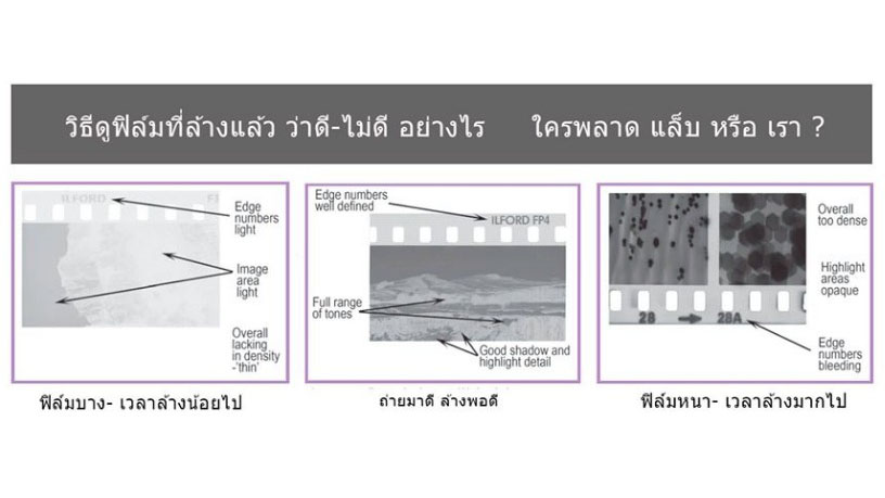

แนะนำวิธีดูฟิล์ม ปัญหาต่างๆ และแนวทางแก้ไข
อีกเรื่องที่ไม่เห็นมีมีใครเขียน คนถ่ายฟิล์มคงอยากรู้ หลังจากได้รับฟิล์มที่ส่งล้างกลับมา หรือล้างเองแล้วเจอปัญหาต่างๆ
ทำไมฟิล์มเราเป็นอย่างนี้? เราพลาดตรงไหน หรือแล็บล้างฟิล์มเราไม่ดี?
....ผมเองที่เคยเป็นทั้งผู้เคยส่งฟิล์มล้าง และเคยเป็นแล็บรับล้างฟิล์ม เลยอยากเขียนเล่าให้ฟังกันให้เข้าใจแบบง่ายๆ ครับ
(หมายเหตุ : ภาพทั้งหมด ผมสำเนามาจากในหนังสือ Langford’s Starting Photography, Fith Edition )
a. Good exposure and development
Well exposed and processed black and white negative.
ถ่ายมาฟิล์มรับแสงพอดี และ ล้างฟิล์มดี เริ่มต้นด้วยการดูฟิล์มที่ดีก่อน
ฟิล์มที่ล้างดี เบสฟิล์มจะใส ตัวหนังสือของฟิล์ม จะดำและคมชัด ส่วนของภาพ จะเห็นรายละเอียดในส่วนมืดและส่วนสว่าง
b. Underdevelopment
Underdeveloped black and white negative.
อันเด้อดิวิลอปเม้นท์ หรือ ล้างฟิล์มบางไป ฟิล์มดูบาง ตัวหนังสือดูจาง เกิดจากเวลาในการสร้างภาพน้อยไป หรือน้ำยาสร้างภาพเจือจาง น้ำยาเสื่อสภาพ
c. Over developed
Overdeveloped black and white negative.
โอเว่อดิวิลอป ฟิล์มโดยรวมดูเข้มหนา ส่วนสว่างจะเข้มมาก ตัวหนังสือฟิล์มจะเข้มหนาจนดูบวม เกิดจากเวลาในการล้างนานไป อุณหภูมิในการล้างสูงไป หรือน้ำยาสร้างภาพเข้มข้นเกินไป
d. Under-fixed
Under-fixed black and white negative.
อันเด้อฟิกซ์ เบสฟิล์มโดยรวมจะไม่ใส ขุ่น ดูฝ้าๆ เป็นสีน้ำนม เกิดจากน้ำยาFixer ไม่สด เสื่อมสภาพ ใกล้หมดอายุ หรือเวลาในการฟิกซ์น้อยเกินไป
ข้อดีคือ อาการนี้สามารถแก้ได้ โดยการนำฟิล์มมาลงน้ำยาFixer ซ้ำอีกรอบ แล้วเปลี่ยนเป็นน้ำยาที่สดใหม่
e. Fixed first
A black and white negative that was fixed first.
ล้างผิด โดยลงน้ำยา fixer ก่อนน้ำยาสร้างภาพ อาการนี้คือฟิล์มจะใสแจ๋ว ไม่มีภาพ เหมือนไม่ได้ถ่ายอะไรมาเลย ตัวหนังสือที่ขอบฟิล์มก็ไม่มี ใสไปด้วย
f. No agitation
A black and white negative processed with no agitation.
ไม่ได้เขย่าแทงค์ตอนล้างฟิล์ม อาการตามภาพคือ การสร้างภาพบนเนื้อฟิล์มไม่สม่ำเสมอ มีฟองหากาศเกิดขึ้น ปกติการล้างฟิล์มขาวดำ ต้องมีการเขย่าแทงค์ให้น้ำยามีการเคลื่อนไหว และไล่ฟองกาศทุกๆ 30 วิ หรือทุกๆ 1 นาที ตลอดเวลาในการลงน้ำยาสร้างภาพตัวแรก
g. Stuck film leader
 A film leader stuck to the surface of the roll stops the chemistry getting access to correctly develop the negative.
หัวฟิล์มที่ใช้ตอนโหลดฟิล์มเข้ากล้อง ติดเข้ามาในภาพ อาการนี้แก้ไขโดยการตัดหัวฟิล์มออกทุกครั้งก่อนล้างฟิล์ม
h. Canister light leak
 Processed negative suffering from light leak.
แสงรั่วเข้าแทงค์ล้างฟิล์ม อาการคือมีแสงเข้าขอบๆฟิล์ม ขอบฟิล์มจะดูหนาทึบๆขึ้นกว่าตรงกลาง หมั่นตรวจสอบสภาพแทงค์ และฝาปิดอยู่สม่ำเสมอ หรือตรวจล้างอาจจะปิดฝาแทงค์ไม่แน่นดีพอ
i. Underexposed
 Film frame showing under exposure.
อาการจะคล้ายๆกับล้างฟิล์มบาง แต่อาการนี้จะต่างตรง ฟิล์มดูบาง แต่ตัวหนังสือยังเข้ม คมชัดอยู่ แปลว่าเราถ่ายมาอันเด้อเอง ฟิล์มรับแสงน้อย ไม่เกี่ยวกับการล้างฟิล์ม
j. Overexposed
Film frame showing overexposure.
อาการจะดูคล้ายๆกับล้างฟิล์มหนา แต่อาการนี้จะต่างตรง ฟิล์มดูหนาทึบ มองไม่ค่อยเห็นรายละเอียด แต่ตัวหนังสือยังคมชัดพอดี ไม่ดูหนาจนบวม แปลว่าเราถ่ายมาโอเว่อ ฟิล์มได้รับแสงไปครับ ไม่เกี่ยวกับเวลาในการล้างฟิล์ม
k. Fogged film
The sprocket area of the film has been fogged.
ฟิล์มฟ๊อก คือมีแสงรั่วมาโดนฟิล์ม อาจเกิดได้หลายสาเหตุ เช่น ฝาหลังกล้องปิดไม่สนิท หรือมีแสงรั่วเข้ากล้องได้ หรือเผลอไปเปิดฝาหลังกล้องโดยยังถ่ายไม่หมด หรือยังไม่ได้หมุนฟิล์มกลับ หรือมาจากขึ้นตอนการล้าง อุปกรณ์ที่ใช้โหลดฟิล์มมีแสงรั่วเข้าได้
l. Crescent marks
 Kinking the film when loading can cause crescentshaped marks on the processed negatives.
ฟิล์มมีรอยดำรูปครึ่งวงกลมในภาพ เกิดจากตอนโหลดฟิล์มเข้ารีลที่ใช้ล้างฟิล์ม ตอนโหลดมีการปีนร่อง ทำให้ฟิล์มหัก เกิดเป็นรอยตามภาพ
m. No exposure
 A film frame showing no exposure.
No Exposurte คืออาการไม่มีการฉายแสงลงบนฟิล์ม ฟิล์มล้างออกมาจะใสแจ๋ว ไม่มีภาพ แต่ตัวหนังสือที่ขอบฟิล์มคมชัด อาจเกิดจาก
- ใส่ฟิล์มในกล้องหลุด ตอนใส่ฟิล์มเข้ากล้อง ควรสังเกตุว่า เมื่อเรากดชัตเตอร์แล้วขึ้นฟิล์ม ตัวหมุนฟิล์มบนกล้องตรงที่ใส่ฟิล์มหมุนตามไปด้วยหรือไม่
- ลืมเปิดฝาปิดเลนส์ สำหรับกล้องแบบ range finder
-กล้องเสีย
-หยิบฟิล์มผิดม้วน(ยังไม่ได้ถ่าย) ไปล้าง
เล่ามาได้ 13 แบบ น่าจะพอครอบคลุมอาการต่างๆ ที่เกิดขึ้นกับฟิล์มได้พอสมควรแล้วนะครับ

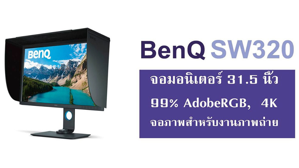

“เลือกจอคอมแต่งภาพให้ได้ดีดังใจ...เลือกยังไง?”
ปัญหาที่ช่างภาพ หรือคนทำงานด้านภาพทุกคนต้องเจอ
เวลาจะหาจอภาพสักจอมาใช้ทำงาน อยากได้จอ ดี คุ้ม ราคาไม่แรง...
เป็นหัวข้อที่ผมโดน inbox มาถาม มากที่สุดก็ว่าได้...
จอดีดูยังไง, เสป็คมีอะไรต้องดูบ้าง, ขนาดจอกี่นิ้วดี? มีงบท่านี้ เลือกจอไรให้ดีสุด ฯลฯ
...สารพัดคำถาม วันนี้ผมจะมาช่วยตอบปัญหาให้ฟัง ฉบับสั้นๆ เข้าใจง่ายๆครับ
(ผมขอพูดเฉพาะจอคอม ที่เอามาแต่งภาพ(นิ่ง)นะครับ ด้านอื่นไมถนัด)
เลือกจอ สีตรง
แล้วจอสีตรงดูยังไง?
1. ดูจอที่มีมุมมองแสดงผลกว้าง
ดูตรง ดูเอียง ซ้าย-ขวา สีต้องเหมือนกัน ไม่มืดไม่สว่างไปมา
โดยดูจากชนิด Panel ของจอ ให้ดูที่เป็นชนิด IPS (in-plane switching) ครับ
เพราะ พาเนล แบบ IPS ให้มุมมองที่กว้าง 178/178 องศา ทั้งแนวนอน-แนวตั้ง
(พาเนลอีกแบบคือ TN มุมมองไม่กว้างไม่เหมาะกับมาใช้แต่งรูป เหมาะกับเล่นเกมส์มากกว่า เพราะ respone time สูง)
2. ดูเรื่องขอบเขตการแสดงสี ( Color Gamut) ของจอ
ในงานภาพถ่าย เราจะใช้อยู่้ 2 แบบ คือ ขอบเขตการแสดงสีแบบ sRGB กับ AdobeRGB
sRGB ใช้สำหรับงานในการแสดงผลบนจอเป็นหลัก งานเว็บไซด์ อินเตอร์เน็ท เฟสบุค งานดิสเพลย์ หรือสื่อต้องดูภาพผ่านจอ
AdobeRGB ใช้สำหรับงานที่ต้องการนำไปพิมพ์เป็นภาพบนกระดาษ เช่น หนังสือ นิตยสาร โบชัวร์
งานปรินท์ตามงานอีเว้นท์ งาน Wedding งานนิทรรศการภาพ ถ่าย ฯลฯ
จอภาพโดยทั่วไปในปัจจุบัน จะแสดงสีได้ประมาณ 90-100% sRGB ราคาก็เริ่มจากหลักพันจนถึงหมื่นต้น ๆ
ถ้าเราต้องการจอที่มาทำงานได้ทั้งงานเว็บ และงานสิ่งพิมพ์ ก็ต้องเลือกจอที่แสดงผลได้ถึง 99-100% AdobeRGB
จอแบบนี้ บางทีเค้าจะบอกมาเลยว่าเป็นจอ for Photography อย่างเช่นจอซีรี่ย์ SW จากทาง BenQ
ราคา (6-2020) เริ่มจากจอ 24 นิ้ว BenQ SW 240 ประมาณหมื่นห้า
หรือรุ่น SW 270C จอ 27 นิ้ว รุ่นใหม่ที่ผมใช้อยู่ ราคาตอนนี้ลงจากสามหมื่นกว่า เหลือประมาณ 2 หมื่นกลาง ๆ
เปรียบเทียบจอแต่งภาพ BenQ SW รุ่นต่าง ๆ
รูปเปรียบเทียบสี ซ้าย sRGB - ขวา AdobeRGB
ค่ามาตรฐานต่าง ๆ
  • DCI-P3 มาตรฐานงาน ภาพยนต์ดิจิทัล
  • sRGB มาตรฐาน Internet
  • AdobeRGB มาตรฐานงาน Photo
3. ดูค่าการแสดงสี ( Color Display) 8 บิต หรือ 10 บิต
8 บิต จอภาพจะแสดงการไล่โทนภาพได้ 256 ระดับ แสดงสีได้ 16.77 ล้านสี
10 บิต จอภ่พจะแสดงการไล่โทนภาพได้ 1,024 ระดับ แสดงสีได้ 1.07 พันล้านสี
จอภาพแบบ 8 บิต การไล่โทนที่ละเอียดๆ เช่น เฉดสีของท้องฟ้า บางทีจะไล่ไม่ได้
จะแสดงภาพออกมาเป็นขั้นๆ ปื้นๆ ทั้งที่จริงๆ ไฟล์รูปเราไม่ได้เป็น อ้าว แล้วเราจะแต่งภาพต่อยังไงหละ?
ใช่ครับ ถ้าเราจะแต่งภาพก็ควรใช้จอ 10 บิต ยิ่งภาพขาวดำนี่ จะสังเกตุเห็นได้เลยว่า 8 บิต ไล่โทนละเอียดๆไม่ได้,
จอ 8บิต ดูในจอก็เนียน พอเอาไปพิมพ์ ปื้นๆ ขั้นๆ ออกมาเลยครับ
4. ดูค่าเฉลี่ยเดลต้าอี ( Average Delta E )
ค่าเฉลี่ยเดลต้าอี คือการแสดงผลคลาดเคลื่อนของจอภาพ
มาตฐานจอสำหรับงานมืออาชีพ คือค่าเฉลี่ยเดลต้าอี ต้องต่ำกว่า 2 ลงมา
อธิบายง่ายๆ ถ้าค่า Delta E เป็น 0 คือไมีมีความคลาดเคลื่อนเลย
ซึ่งจากที่ผมเคยใช้และคาลิเบรทจอมาเป็นร้อยเป็นพันจอ ที่เจอต่ำสุดจอหลักแสนก็ประมาณ 0.2 ,
จอ 10 บิต ที่ใช้สำหรับงานแต่งภาพ โดยทั่วไปที่เจอ ก็จะต่ำกว่า 1 ทั้งนั้นครับ
รูปข้างบนนี้คือจอผมเอง ( BenQ SW270C) เพิ่งแคลไปเมื่อวันที่ 3 มิถุนา ที่ผ่านมาไม่กี่วัน ได้ค่าเฉลี่ย เดลต้าอีที่ 0.54
5. ผิวจอควร”ด้าน” ไม่เงา และควรมีฮูดกันแสงสะท้อน
จอผิวมัน ผิวจอจะสะท้อนสิ่งรอบๆเข้ามาบนผิวจอ ทำให้เราทำงานลำบาก มองภาพได้ไม่ชัด และทำได้ไม่นาน
ตาจะล้าและปวดตามากครับ ควรเลือกซื้อซื้อผิวด้านตั้งแต่แรกดีที่สุด เพราะเราต้องทำงานด้วยไปอีกนาน
“จอด้านแล้ว ทำไมต้องมีฮูดอีก”
อันนี้ผมเจอกับตัวเองเลยครับ ในน้ำหนักภาพโทนเข้ม ๆ ถ้าจะไม่มีฮูดช่วยบังแสง
ถึงเราจะตั้งวางจอภาพไว้ไม่ให้โดนแสงส่อง ผิวจอจะมีการสะท้อนเบาๆ ภาพโทนเข้มๆถึงดำ มันจะดูแล้วไม่ดำ
เราก็จะปรับแต่งภาพให้มันดำขึ้นไปอีก ทั้ง ๆ ที่จริง ๆ “มันดำกว่าที่ตาเราเห็น”
พอปริ๊นท์ออกมาเป็นภาพ รูปเราในโทนดำนี้ จะดำปี๋จนไหม่เลยครับ รายละเอียดเสียไปหมด ดังนั้น
“ฮูดบังแสง สำคัญมาก”
เปรียบเทียบกับจอที่ใส่ Hood
6. ขนาดจอ และความละเอียด ที่พอเหมาะ
ผมแนะนำจากประสบการณ์ จอแต่งภาพ ควรเริ่มต้นที่ 24 นิ้ว ความละเอียด Full HD 1,920 x 1,080 พิกเซล เล็กกว่านี้ไม่เหมาะ
และขนาดที่ผมว่ากำลังดี คือ 27 นิ้ว ที่ความละเอียด Q HD 2,560 x 1,440 พิกเซล
จอภาพขนาด 27 นิ้ว ความละเอียดควรเป็น QHD
ถามว่า แล้ว 27 นิ้ว ที่ความละเอียด 4K ไม่ดีเหรอ ความละเอียดมากกว่าอีก?
เท่าที่ผมลองใช้ ผมว่ามันละเอียดสูงไปสำหรับงานภาพนิ่งครับ รูปเรามันจะเล็กไป
เราจะรีทัชลำบาก ขนาดซูมที่ 100% แล้ว ฝุ่นผง สิว ไฝ ฝ้า มันจะเล็กจนเรามองไม่เห็น
แต่พอเอารูปไปโชว์ให้คนทั่วไปดู หรือเอาไปปริ๊นท์ มันจะเห็นชัดเจนครับ
จอ 4K 27 นิ้ว น่าจะเหมาะกับงานวิดีโอ หรือถ้าอยากใช้ 4K แนะนำให้ไปใช้จอขนาด 32 นิ้ว ขึ้นไปครับ
สรุปครับ
หาจอมาแต่งภาพ ให้ดู
1. มีมุมมองกว้าง พาแนลจอเป็น IPS
2. สามารถแสดงสี ( Color Gamut) ได้ถึง AdobeRGB
3. แสดงสี ( Color Display) ได้ 10 บิต พันล้านสี
4. มีคุณภาพดี มีค่าเฉลี่ยเดลต้าอี ไม่ต่ำกว่า 2
6. ขนาดจอ และความละเอียด ที่พอเหมาะ 24 -27 นิ้ว
7. จอดีๆ เดี่ยวนี้ไม่แพงแล้ว 5-6 ปีก่อนหลักแสนขึ้น เดี่ยวนี้จอ 24 นิ้ว AdobeRGBหมื่นกว่าๆ ซื้อได้แล้ว คุ้ม!
